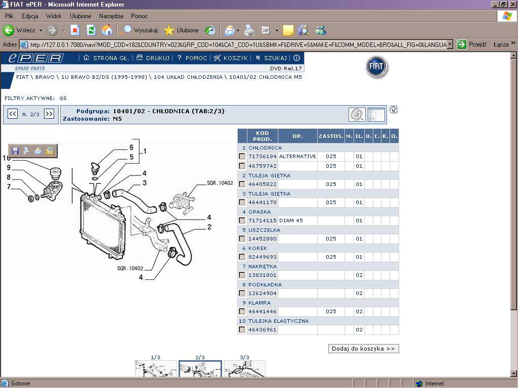

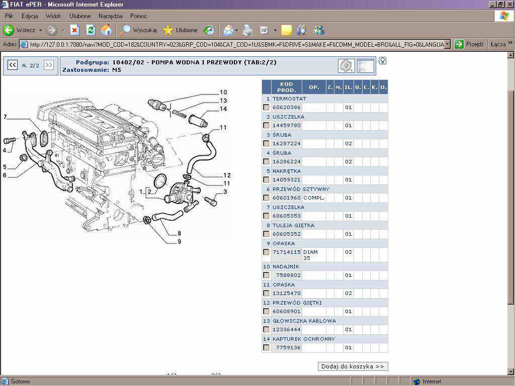

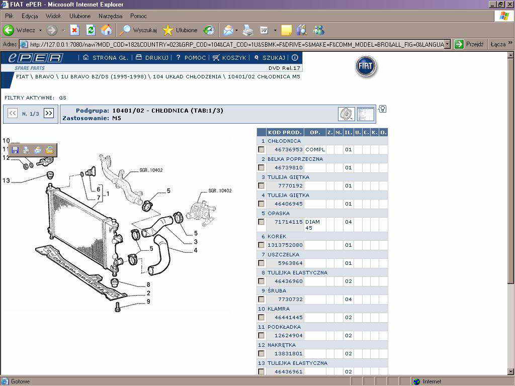

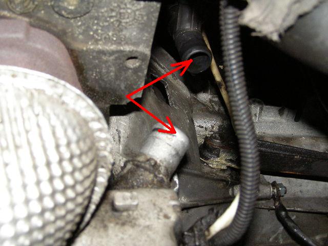

Problem
W tym miejscu powinna byc gumowa rurka, w żadnym sklepie w Mińsku
nie dostałem takiej. Wybrałem się więc do ASO w Dębe Wielkie,
może tam mnie poratują. Miła pani sprawdziła w komputerze- cena 32 zł
nie jest tak tragicznie, oczywiście zamówiłem. Powiedziała że prawdopodobnie będzie
jutro, ew. 2-3 dni najpóźniej. Na drugi dzień telefon z ASO z bardzo nie miłą informacją,
Nie ma ktoś z Was przypadkiem takiej na zbyciu?? Nawet w Dębe Wielkie nie ma
na szrocie...

> do czego ta rurka?
Przez ta rureczke wylecial mi caly plyn z chłodnicy,
na srodku zrobila sie dziurka szerokosci 5mm, przejechalem
4 km a temperatura byla juz 3 kreski ponad polowa.
Wczesniej myslalem ze chlodnice uszkodzilem gdzies z dolu,
ale na szczescie z nia wszystko ok.

Klaudi co ryrka łaączy ???
chłodnice z ??? termostatem ??
teraz dokladnie nie moge Ci odpowiedziec, bo jestem w pracy.
wieczorkiem jak bede w domku to sprawdze jeszcze raz,
> ale najprawdopodobniej chlodnice z termostatem
ktory ???
