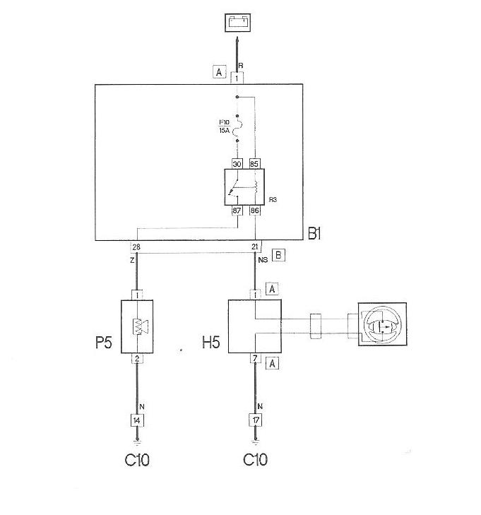

Tu masz schemat sygnału dźwiękowego do PII i jak na nim widać jest on załączany masowo .
Jak troszkę kumasz z elektryką to sobie poradzisz .
Dziękuję Panowie za szybkie odpowiedzi. Dam znać jak dojdę co było i jak poszła dłubanina food.gif. Sygnał łączyłem na krótko - działa. Pozostaje mi więc kierownica do rozbiórki.
