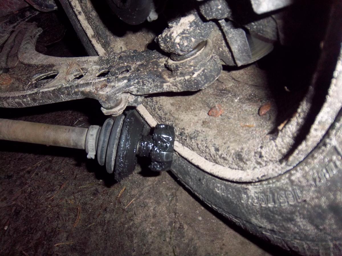

  2. No i po kłopocie. Klucz wziąłem od znajomego mechanika - zaje...pikpikpik...sty wielki i ciężki. Śruba z piskiem poszła. Ośka doszła z alledrogo, co ciekawe dwa rowki miała do zaklepania śruby. Wymiana wg przepisu. Zostawiłem kielich więc nic się nie wylało, osłona gumowa poszła z z allegrowego bo była lepsza. Test przeszedł pomyślnie - nic nie grzechocze, nie szumi. Wiec temat do zamknięcia. Jest tylko jedno allle..... . Ale o tem w następnym temacie. Pozdr.

  7. Cóż mogę napisać: przy skręcie na kopnym piasku strzeliło, zagrzechotało i ani lulu kropas nie chciał jechać. Zaholowałem do domu. Przyczyna w załącznikach. Lewa strona (kierowcy). Proszę o propozycje jak to ogarnąć (w miarę tanio) bo samochód leciwy już jest, wiele przeszedł a jeszcze progi i dół muszę w nim robić Punto 8V 1.2 - 2001 rok Pozdrawiam
