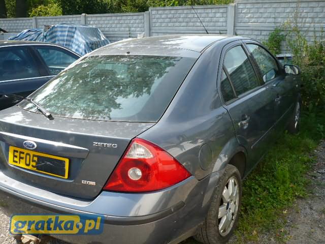

chciałbym się dowiedzieć jaki jest kod lakieru mojego mondka, na tabliczce przy drzwiach jest jakis kod MM, na allegro szukając drzwi u sprzedawców widzę na zdjęciach, że to chyba "mój" kolor a sprzedawca pisze A0, sam już nie wiem a kolor mój ma jakiś taki szaro-popielaty taki jak na fotce

wg tego linka co zapodał dahrek: to kolor nazywa się magnum grey metalik jednak numeru lakieru nie podaje tamten dekoder
Dokadnie.
Wg Etisa, Ecata masz kolor Magnum Grey Metalik.
M1 to jest kod dla lakiernika.
Tak samo jak kupujesz drzwi, poproś (jak mają taką możliwość) o odczytanie danych z tabliczki z pola 10. Jak wyjdzie im M1 to jesteś w domu.
