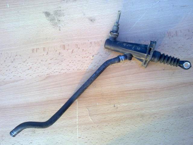

Tutaj masz zdjęcie od strony pedału.

Pompa sprzęgła - master clutch cylinder - napędzana przez pedał,
Siłownik sprzęgła - slave clutch cylinder - przy skrzyni.
W PII występowały dwa typy:
- pierwszy:
- drugi:
I moja zagwozdka to wygląd pedału dla drugiego typu siłownika...
