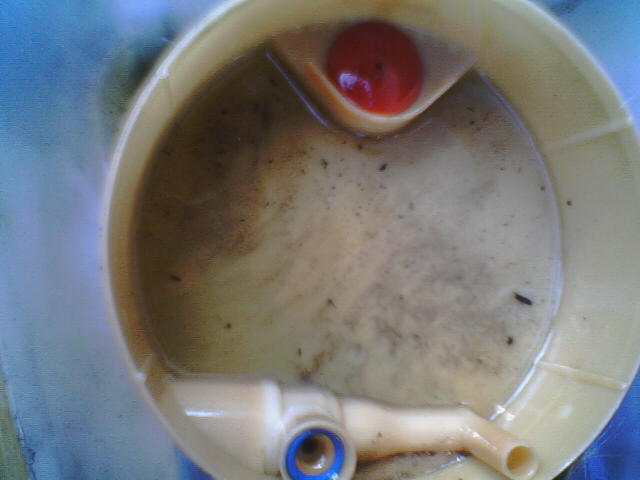

Możesz sobie wyjac pompę paliwa przy okazji ją wyczwscisz i wyczyscisz filtr...niejednokrotnie przyczyna bulgotania jest zatkanie odpowietrznika crazy.gifalbo uszkodzenie jednego z wezyków paliwowych pompki,albo wyrwanie takiego czerwonego zaworka w zbiorniczku pompki...łatwe do naprawy na foto ponizej waytogo.gif276257388-bulgotanie.JPG276257388-050928_125742.jpg

czyli generalnie czeka mnie robot a i szukanie przyczyny a co to jest to czerwone bo reszte kumam a tego czerwonego nie i jescze jedno musze miec zbirnik pusty czy moze byc w polowie poelny przy tej operacji. zlosnik.gif

> a co to jest
> to czerwone
To jest taka gumka trzymajaca paliwo w zbiorniku przed pompką.....lubi byc wsysnieta gdy wyskoczy taki ogonek..ponowne włozenie naprawi wszystko wink.gif
