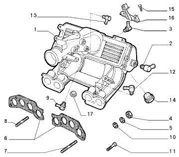

probowal ktos podmieniac elektronike i kolektor ssacy?
a doklandiej zalozyc do silnika 1.4 SPI kolektor ssacy i elektrnike z tempry 1.6MPI ewentualnie z czegos innegoß
jak jest z pasowaniem kolektora t 1.6 do glowicy 1.4?

Powinien podejść bez problemów, nawet katalogowo uszczelka jest ta sama.
Sam kolektor to nie wszystko, do tego wiązka, komputer, cewka, czujnik na kolo pasowe + koło pasowe, pompa paliwa plus pewnie inne pierdoły które wyjda w trakcie prac.

a jak jest z wielkoscia tego ustrojstwa? masz moze jakas fotke silnika z takim kolektorem? upcham to pod maske do uniaka?

do uno zaden problem widziałem foty uno z silnikiem 1,6 od Brawa
ja tez widzialem. i bylo tam tak ciasno, ze nawet reki nie idzie wlozyc oslabiony.gif
pozatym pozostjae kwestia wysokosci mocowania-nie chce zeby mi sie kolektor o maske tlukl wink.gif
w kazdym razie teraz juz wiem, ze sie zmiesci.
