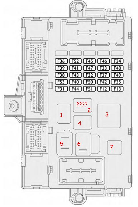

Croma - przekaźniki
Niestety instrukcja nie podaje opisu przekaźników, a nie mogę znaleźć za co odpowiada przekaźnik nr 2 (???)
może ktoś potrafi przypisać funkcje do numerów...?
edyta:
czyżby:
1 - przekaźnik świateł mijania
2 - przekaźnik ogrzewania tylnej szyby
3, 4 - przekaźniki "Services"
5,6 - złącza
Przekaźnik nr 2 załącza ogrzewanie szyby tylnej i podgrzewacze spryskiwaczy (jeżeli są). Obwody zabezpieczają bezpieczniki F40 (30A) i F41 (15A).
Co ciekawe, u mnie przekaźnik załącza się podczas wypalania DPF.
pozdrawiam Zbir
Croma JTD 1,9 8V

Podczas wypalanie DPF sterownik włącza różne obwody w celu zwiększenia obciążenia silnika alternatorem.

qrcze..
chyba nie jest od podgrzewania szyby, bo mam wyłączoną a pracuje/przełącza kiedy obroty są w okolicach 2krpm i kiedy spadaja do jałowego. Dziś wracałem z wyłaczonym radiem i to usłyszałem... Nie jest też raczej od dodatkowego ogrzewania, bo wskazówka w pionie wink.gif
Więc czym on steruje..??
ps.
nie mam fabrycznie DPF.

Może nagrzewnicą PTC, której jeszcze nikt nie zlokalizował? Ostatnio przy -5 rano, po nocy z -18, zamarznięta szyba przednia odmarzła od nadmuchu ustawionego na górę i temperaturze 24 stopnie, po czyszczeniu auta ze śniegu - maksymalnie 5 minut.
