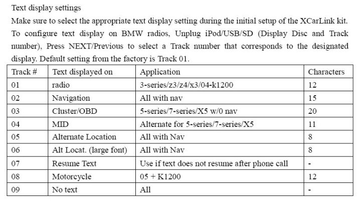

Na stronie producenta napisano, że sometimes trzeba zresetować car audio poprzez chwilowe odcięcie zasilania odłączając akumulator lub wyjmując bezpiecznik. Z kolei na stronie innego producenta znalazłem taką tabelę:
Z tego wynika, że po podłączeniu trzeba dokonać wyboru wyświetlacza/radioodbiornika z którym ów emulator ma współpracować.
To by tłumaczyło to 5-01 (określone w tej tabeli jako default).
