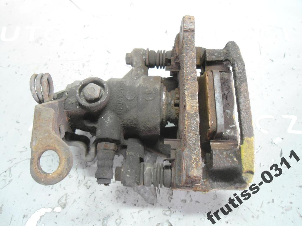

- do czego służy 5 kątna śruba na poniższym zdjęciu
Dołączam się do pytania ... pewno zabezpiecza ten gwint w środku po którym chodzi tłoczek
W dużym uproszczeniu.Tak.
