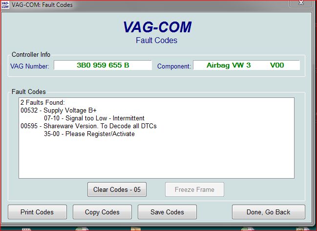

Witam Wszystkich !
Mam problem w moim samochodzie z palącą się od kilku dni kontrolką od poduszek powietrznych. Problem polega na tym że po podłączeniu auta pod komputer wyskakuje błąd który jest związany z kolizją. To tak jakbym miał dzwona samochodem. Nie idzie tego błędu wykasować. Ktoś mi podpowiedział że może być uszkodzony jakiś sensor. W moim samochodzie są tylko 2 poduszki, w siedzeniach nie ma dlatego wyeliminowało to powiedzmy jakąś odpiętą kostkę pod siedzeniem. Z tego co pamiętam to w momencie przejeżdżania przez dziury miałem wrażenie jakby coś stuknęło w drzwiach od pasażera i zaraz po tym zapaliła się ta nieszczęsna kontrolka. Jak mam to naprawić czy ktoś z Was może mi podpowiedzieć? Może ktoś już miał podobny problem i sobie z nim jakoś poradził. Gdzie szukać usterki? Gdzieś tam wyczytałem, że w środkowym tunelu jest cośco może być popsute. Czekam od Was na jakieś rady bo komputerem nie jestem w stanie nic zrobić.
no ale VAG powinien podac Ci numer jakiegos bledu confused.gif U mnie swieci sie kontrolka od Air Bagu i przy probie jej kasowania pojawiala sie na nowo po chwili. VAG podal jakis numer (Ncostam,nie pamietam teraz), zgooglowalem i wyszlo, ze winny jest detonator lewej poduszki pasazera ok.gif

musiałbys podac dokladnie jaki bład masz bo jesli to jest bład kolizji to taki bład po wypadku mozna jedynie wykasowac u ludzi ktorzy naprawiaja , kasuje komputery airbagu , zwykłym kompem tego nie wykasujesz , na tunelu srodkowym jest komputer airbagu
Za jakiś czas Wam napiszę numer tego błędu. Orientuje się ktoś z Was skąd moge ściągnąc program VAG ale po polsku najlepije wersja ta 4.09

No to faktycznie wydaje się że jest walnięty ten sensor ale nie wiem gdzie on jest. Gdzie najlepiej w Poznaniu podjechać żeby to naprawić i żeby nie było drogo?

Auto mam sprawdzone. Błędu nie idzie za pomoca kompa usunąć. Jest uszkodzony najprawdopodobniej te sensor. Nie wiem dokładnie gdzie on jest niby gdzieś w tym tunelu środkowym. Mam nadzieję że jak go wymontuję i po numerach kupie jakąś używkę to bedzie SI. No chyba że podjade do tego Lubonia i mi może tam jakoś pomogą.
