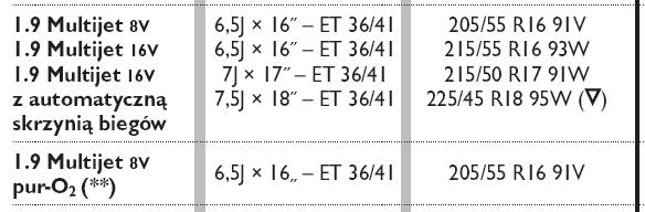

Felga 8x17 nie jest homologowana do Twojego autka.
Homologowane felgi i opony:
Pozdrawiam BAS

Układ jest taki: autko dostaje homologację na daną konfigurację, w przypadku rozmiarów felg i opon masz to rozpisane kilka postów wyżej.
VectraC(ta sama płyta, zwieszenie i silniki) ma homologację na koła 15", której Croma nie ma, da się pewnie założyć do Cromy koła 15", które same w sobie mają homologację i to nawet do prawie takiego samego autka, ale Croma nie posiada w homologacji takich felg i opon, co może stanowić pewien problem jak ubezpieczyciel AC będzie szukał pretekstu do poprawienia sobie wyników finansowych.
W skrócie:
1. Samochód posiada homologację na dany rozmiar(i inne parametry) opon i felg.
2. Należy stosować felgi i opony o parametrach z pkt.1, które same w sobie posiadają homologację.
Pozdrawiam BAS

zaraz zaraz, w homologacji 8V nie ma kol wiekszych niz 16,a ja mam 17"
ulala...ktos walek zobil...;)
1. Sprawdź OWU - jak TU podchodzi do zamontowania opon i obręczy niezgodnych z homologacją pojazdu, ale jednocześnie gdy pojazd spełnia ogólne warunki techniczne dopuszczenia do ruchu.
Gdy brak informacji w OWU napisz pytanie do TU.
2. Weź pod uwagę, że producenci felg prezentują w katalogach felgi, które "pasują" po modyfikacjach.
Moim zdaniem zakładaj koła, które Tobie odpowiadają mając na uwadze sprawdzenie ich dopasowania (warunki techniczne) do pojazdu. I oczywiście opony nie mogą mieć niższych indeksów prędkości i nośności niż zalecane w homologacji.
Tylko pur-O2 ma ograniczenie do 16", pozostałe 8V mogą mieć 16/17/18".
