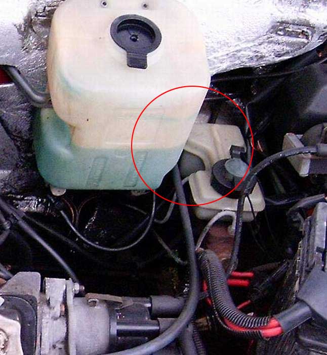

gorzej jak faktycznie nie ma bo mam zdjecie i go nie widze. zdjecia0931oc.jpg

jutro i tak ide na zywca obejrzec bo u kuzyna bardziej na wierzchu serwo bylo.
ale na 90% mam serwo jupi !!!!!!!!

hmm.gif Masz, tylko szukasz nie tam gdzie trzeba... Czy dolewałeś kiedyś płynu hamulcowego? Zbiorniczek umocowany jest do serwomechanizmu... Hmm, albo zrób se testa. Wciśnij hamulec i zapal silnik. Jesli pedał opadnie, znaczy serwo jest.
