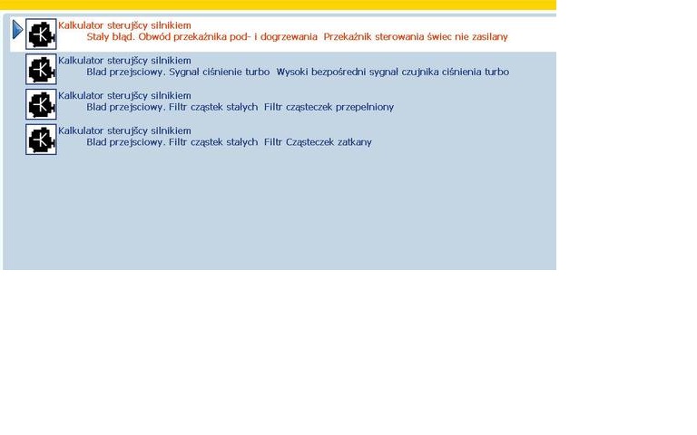

prośba o rozszyfrowanie błędów 206 1,6 110 HDI
Hejko
Takie błędy mi wyskoczyły.....
ELOYS'a w zbiorniczku pełno
Filtra FAPa przeczyściłem i to co mnie zdziwiło to to, że był mega zapchany samą sadzą a nie tlenkiem ceru.
I teraz szukamy usterki.......
Czy ten pierwszy błąd stały, sterowanie dogrzewania i podgrzewania świec mógł się przyczynić do zwiększonego zużycia paliwa, większego kopcenia jak stary diesel ...
I czy może tez być przyczyną filtr paliwa....
poozdrawiamy
Mój przy około 150tys padł całkowicie turbina wtryski pierścienie...
Ale że stwierdziłem że nie wiem co następne kupie zrobiłem wszystko a teraz okazało się że muszę zmienić na większe auto i to co wydałem na naprawę czyli jakieś 7tys to nie wiem czy mi się teraz zwróci oslabiony.gif
Mam ten sam błąd w swoim. Znajomy mechanik i fora internetowe mowia, ze zazwyczaj przyczyna jest przepalona swieca/swiece. Czy moze to sie przyczynic do zwiekszonego kopcenia? W temperaturach 0 stopni i nizej na pewno. Powyzej zera praktycznie w ogole nie uzywa swiec zarowych.

W nowoczesnych silnikach diesla HDi mamy podgrzewanie wstepne swiec zarowych i ich dogrzewanie. I tak w zaleznosci od temperatury cieczy chlodzacej silnika mamy podgrzewanie wstepne:
-30st - czas grzania 16 s
-10st - czas grzania 5 s
0st - czas grzania 0,5 s
10st - czas grzania 0,25 s
od 18st - czas grzania 0 s
Jesli temperatura plynu jest nizsza niz 20st i rozrusznik kreci walem przynajmniej z predkoscia 70 obr/min to swiece rowniez sa grzane w czasie gdy rozrusznik pracuje.
Czas dogrzewania:
-10st (i nizej) - czas dogrzewania 3 min
0st - czas dogrzewania 1 min
10st - czas dogrzewania 1 min
18st - czas dogrzewania 30 s
40st i wiecej - czas dogrzewania 0 s

Podalem dane dla pierwszej generacji HDi, czasy dogrzewania roznia sie w kolejnych generacjach HDi (wynika to z wyzszego cisnienia wtrysku, wiekszej ilosci jeszcze mniejszych otworkow w dyszach koncowek wtryskiwaczy -> paliwo jest lepiej rozpylane i dokladniej sie spala).
