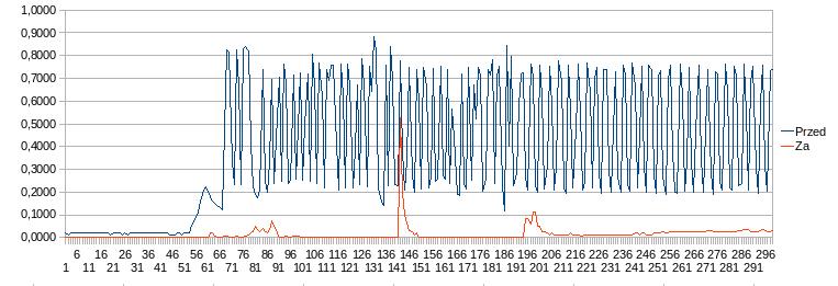

Code:

Wykresik w funkcji czasu:
Dobrze mi się zdaje, że to już czas na wymianę sondy za katalizatorem?
Tak na chłopski rozum to chyba powinna oscylować podobnie do tej przed.
Pozdrawiam BAS

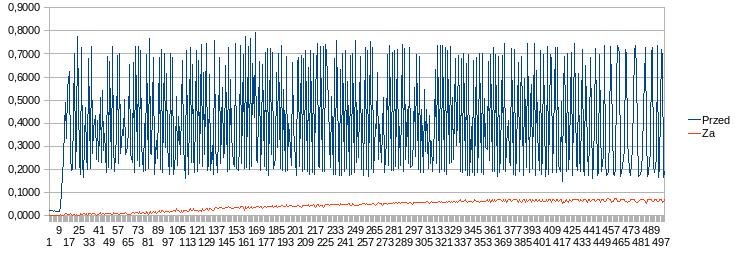

Po wymianie sondy jest tak:
Sonda coraz bardziej oscyluje wraz ze wzrostem temperatury silnika.
Pozdrawiam BAS
