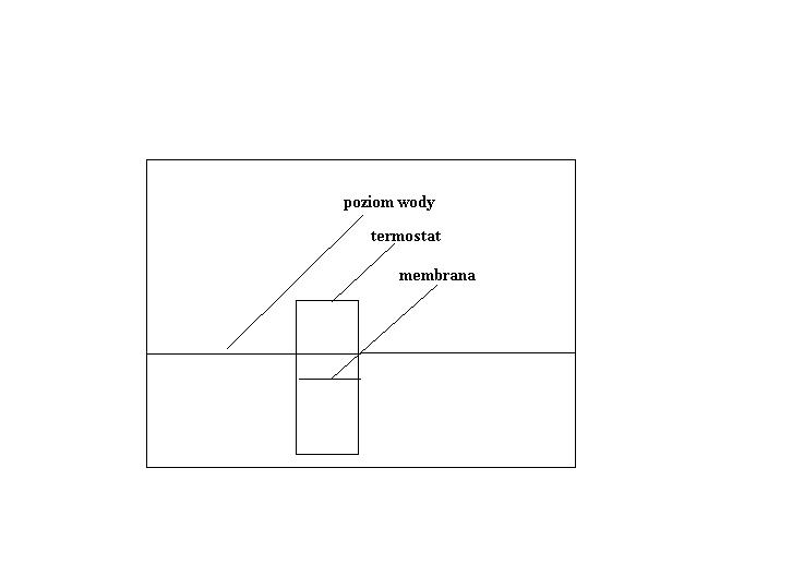

hmm.gif W skrócie już Ci wyjaśniono. Nie wiem jak wyzdrzy termostat w 1.0, ale jeśli jest możliwe, to zainstaluj go w garnku w pozycji stojącej, tak by membrana widoczna była od góry i zalej wodą garnek na tyle wysoko żeby lustro wody było wyżej niż membrana. No i obserwuj czy w procesie ogrzewania poziom wody się zrówna.

ojessus filozof!
Dzyndzel sie poprostu wysunie
> ojessus filozof!
A mowiac powaznie to skok dzyndzla jest nie wiekszy niz 0,5mm po ogrzaniu, wiec mysle ze wklad jest "kaput".
