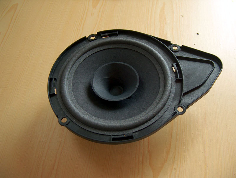

p.s. full range znaczy głośnik zintegrowany z mid + tweeterami??
jest to nieseparowany glosnik dwudrozny i wyglada tak:
