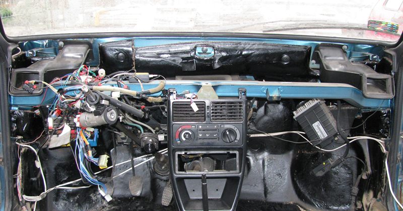

W czerwonych kółkach śruby mocujące do nadwozia, otwory są raczej w każdym Uno ok.gif Komputer przykręcony jest do plastikowego mocowania, które trzyma się na w/w śrubach ok.gif

Tak wygląda plastikowe mocowanie:

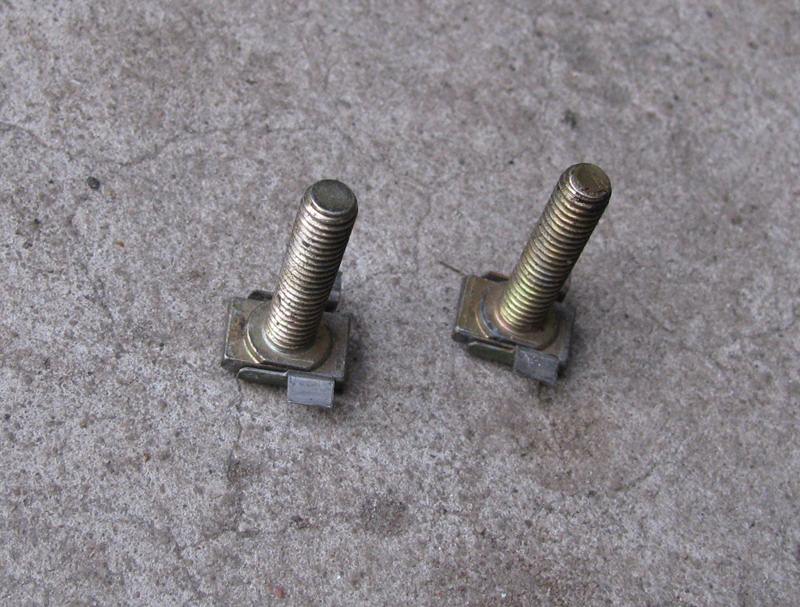

A tak śrubki mocujące do nadwozia:
Takie fikuśne są, blaszki utrzymują śruby w otworach w budzie, ale wystarczy zwykła śruba + podkładka od dołu i nakrętka i też będzie się trzymać wink.gif
