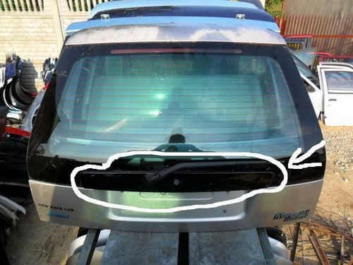

Zepsuła mi się klamka tylnej klapy. Niestety klamka jest integralnym element z całą tylną listwą ozdobną. Pytanie moje brzmi czy uda mi się gdzieś dostać samą listwę ozdobną ...oczywiście za nie duże pieniądze. Bo puki co jedynym rozwiązaniem jest chyba zakup całej tylnej klapy czyli jakieś 200zł yikes.gif +koszta wysyłki
...macie jakieś inne sugestie ?
Używanej klapy nie kupuj bo klamka będzie w gorszym stanie niż Twoja, wiem bo sam kiedyś szukałem.
46420811 kosztuje w eperze 564,71 PLN.
Jak chcesz to mogę Ci sprzedać* moją starą, którą możesz sobie zregenerować(trzeba rozebrać, oczyścić i przesmarować, jest w przyzwoitym stanie, w dużo lepszym niż to co widziałem jak szukałem), mi się nie chciało, nie miałem czasu się bawić, więc kupiłem nową.
* Wyślę Ci, sam zadecydujesz ile zapłacisz.
EDIT: Jakbyś napisał posta przed długim weekendem to przez długi weekend nudziłem się jak mops, więc bym ją zregenerował, niestety w tygodniu nie będę miał czasu się bawić.
Pozdrawiam BAS

Przeciez to sie bez problemu rozbiera, czysci, smaruje i sklada ponownie do kupy. Jest spokoj na rok, moze poltorej. Przy okazji rozbierasz wkladke zamka i pozniej przez dluuugi czas chodzi tak ze krecisz jednym palcem kluczyk w zamku zlosnik.gif
