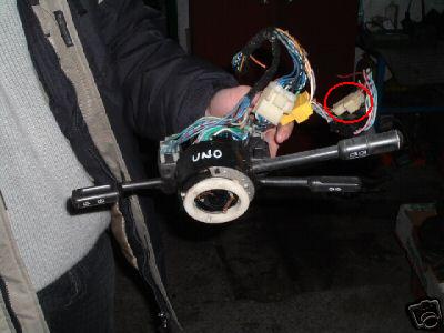

allegro.pl
albo tutaj
> allegro.pl
> albo tutaj
Ten pierwszy nie opisuje ile biegowe są np.wycieraczki, a to dość istotne u niektórych, chyba, że gościu wie co sprzedaje i odpowie na maila.
U mnie ta kostka zaznaczona kółkiem była do wywalenia bo podłączony do niej kabelek dotyczy sprysku tylnej szyby i nie było gdzie tej kostki podpiąć, w związku z czym kabelek trzeba było przełożyć do innej kosteczki.
