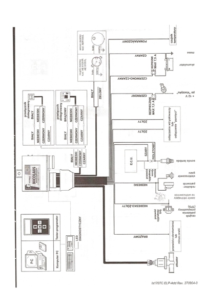

Witam,
jak w temacie, w sterownik elpigaz Nicolaus 2004 posiada emulator sony lambda? Bo u mnie w Corsie B 1.2 8V ostatnio zapala mi się chcek (zbyt uboga mieszanka) - miałem to samo w Astrze, ale tam nie było emulatora(dokupiłem i już jest OK) ale tu kabel od sondy jest przecięty i dochodzą inne kable?
Poniżej schemat jaki znalazłem w sieci.
