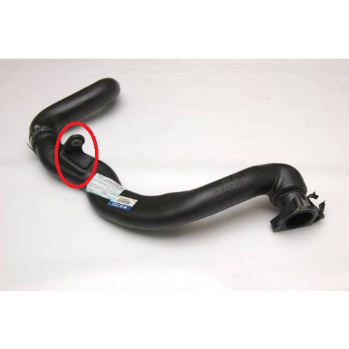

przy okazji wymiany czujnika overboost zauważyłem coś ciekawego, 4 dziurki w rurze łączcej IC z kolektorem. Pytanie jest następujące, czy te dziurki tam mają być.
Dodatkowo przez owe dziurki zarzygane mam wszystko wokół olejem, co tez mnie ciężko zastanawia.
Dziurki widoczne na zdjęciu:
jeśli to jest to miejsce co myślę to tam powinien być dodatkowy punkt mocowania rury na śrubkę do obudowy filtra, o taki:
co prawda ty masz MJ więc może to wyglądać lekko inaczej ale dziur nie powinno być na pewno
