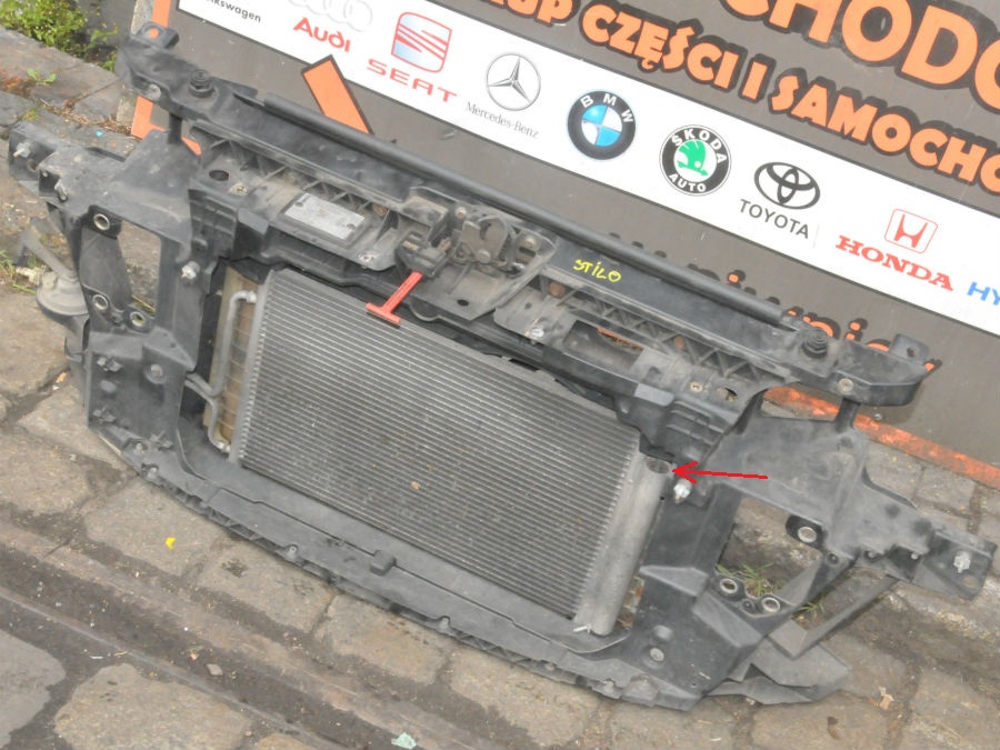

    Fotele z Bravo II mają węższy rozstaw szyn przez co montaż to straszna rzeźba o ile w ogóle uda się je spasować. Przerabiałem już kilka foteli, jedne z grande punto sport, drugie z alfy 147 gta, ale ze wszystkimi był problem mniejszego rozstawu niż w stilo. Te z 147 miałem co prawda założone (bo rozstaw szyn jest najbardziej zbliżony do stilo), były mega wygodne, ale fotel kierowcy nie był centralnie do kierownicy więc nie było to do końca jak bym chciał. Nad tymi z Bravo II też myślałem, ale po zmierzeniu okazało się że mają podobny wymiar do tych z grande punto, a tych nie da się łatwo dopasować.

  6. krzychu157 odpowiedział HARDTECHNO na temat - Stilo
    > Widzialem cala chlodnice na wlasne oczy poza samochodem (podczas montażu) i nie za bardzo czuje > jakby ten osuszacz wymienic....zarowno z gory jak i z dolu chlodnicy (w miejscu osuszacza) > jest zaslepione na glucho....chyba ze sie myle i jest jakis patent na wymiane tego... na tym zdjęciu widać zaślepkę, ale jak dokładnie się ten wkład wyciąga to nie wiem bo jeszcze nie próbowałem:
  7. krzychu157 odpowiedział HARDTECHNO na temat - Stilo
    > U nas osuszacz jest chyba zintegrowany z cala chlodnica od klimy i nie da sie go wymienic....chyba > ze sie myle...ale wymienialem 3 lata temu chlodnice i o ile sie nie myle to osuszacza osobno > nie ma jest zintegrowany, ale z tego co pamiętam to się sam wkład wymienia, wygląda mniej więcej tak:
