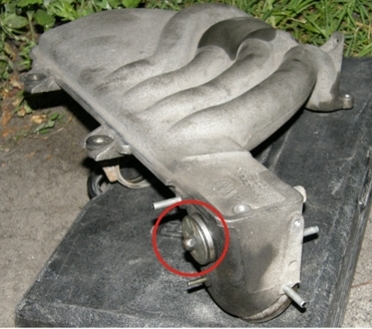

Witam!
Pacjent ASTRA F silnik niestety X16XEL zagazowany II generacja.
Przytrafiło mi się, że podczas próby odpalania silnika wchodził na maksymalne obroty. Wiadomo, że nie miało sensu próbować ruszać na takich obrotach. W sobotę zdjąłem obudowę plastykową i zobaczyłem że kolektorze ssącym zamontowany jest zawór (?) - patrz załączone foto. Zaciął się on w pozycji lekko otwartej. Podejrzewam, że stąd te obroty. Pytanie czy to jest element, który można gdzieś nabyć i jak toto się montuje?
Dzięki za wszelkie wskazówki. Boję się, że sprężyna domykająca w tym moim już powoli żegna się ze mną a ja chcę jeszcze pojeździć Astrą.

wygląda to na zawór antywybuchowy w wersji metalowej.
Po co to ktoś dał w metalowy kolektor, to nie wiem.
Znajdziesz to w sklepach internetowym pod nazwą grzybek antystrzałowy/antywybuchowy.
Doraźnie możesz to śmiało uchylić, przylgnię zaworka posmarować silikonem i docisnąć.
Pewnie żeby w razie strzału nie rozwaliło obudowy z filtrem powietrza.
Ja w x16xel dałem ten zawor właśnie w filtr powietrza i jest psu na budę. Jak strzeli to i tak rozwala plastikową puszkę filtra. Może umieszczenie tego zaworu w kolektorze jest lepszym rozwiązaniem?
Generalnie taki to ma sens.
Lepszym rozwiązaniem jest na pewno klapa typu uchylnego. Z resztą, przy dużej powierzchni obudowy filtra zwykle i tak to jest problematyczna sprawa.
> rozwiązaniem?
Nie wiem, bo nie testowałem, ale gdy to się rozszczelni, to na pewno robi nieporównywalnie większe problemy, związane chociażby ze zubożeniem mieszanki (czyli z jeszcze większą tendencją do wybuchu powrotnego).
