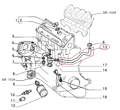

Jak w temacie, mam pytanie odnośnie jednej takiej rurki. Wychodzi ona z dolnej części silnika a koniec ma w rurze dolotowej powietrza zaraz przed kolektorem dolotowym.
Wczoraj odłączyłem tą rurę bo mi z niej olej kapał i wydało mi się to trochę dziwne że tak wysoko olej może dochodzić yikes.gif . Tak więc rozmontowałem to wszystko, razem z tą dużą rurą która idzie od filtra powietrza do kolektora.
Tak jak przypuszczałem, cała rura była uwalona w oleju, w kolektorze też było trochę oleju na ściankach.
Pomyślałem sobie że jest to pewnie rurka do odpowietrzania silnika, tylko dlaczgo jest tam tyle oleju. Czy to jest normalne?
Dodam tylko że poziom leju jest prawidłowy.
Pan Zembowicz nic na ten temat nie pisze, znalazłem jedynie w katalogu z częściami tą rurkę (patrz załącznik) ale bez opisu.
Może ktoś z takim samym silnikiem ma to samo. Może niepotrzebnie się przejmuję.
Będę wdzięczny za rzeczowe odpowiedzi.
> wygląda na odpowietrzenie korbowodu...
No tak, to by na to wyglądało.
Tylko czy to jest normalne że tak wysoko olej podchodzi?
Nie są to jakieś duże ilości ale zawsze jakaś kropelka tam się dostanie.

normalne
