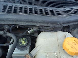

czy w AH bywały zbiorniczki wyrównawcze płynu chłodniczego z czujnikiem poziomu? Bo u mnie raczej nie ma go i sie zastanawiam czy da rade taki zakupic i zeby to zainstalować?
czy ta wtyczka do czujnika ma jakieś oznaczenie, kolor itp ? mam coś takiego luźnego koło zbiornika ale nie jestem pewien czy to jest to, a może jakoś to sprawdzić mostkujac któreś styki ale które?

Powinna być kostka tylko z dwoma stykami, jak zmostkujesz to powinien być komunikat na wyświetlaczu.

to wtedy chyba nie powinien sie pokazywac, teraz jest nie zmostkowany, czujnik nie jest podlaczony i komunikat wyskakuje
