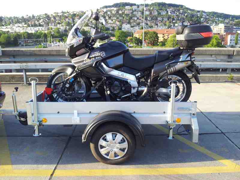

Witam.
Moja przyczepa jest bez hamulca najzdowego wiec ma w zawieszeniu
tylko oske skretna. (troche jest sztywna bez obciazenia)
Opona jest w rozmiarze 155R13 (czyli prawie kwadrat)
Przyczepa sluzy mi glownie do przewozu motocykla.
Motocykl jest dosyc wysoki i przyczepa sie buja na boki na tych oponach.
Wiec pora zmienic opony, tylko jakie zamontowac.
Chce troche szersze, powiedzmy 165 lub 175 (ale chyba nie wejada na felge)
jaki dac profil, zeby bylo stabilnie ale nie twardo.
Felga jest dziwnia bo nie ma na niej podanego ET.
tak to wyglada
Dziubek

Mi nie chodzi o zamiennik dedykowany.
np. myslalem o oponie 165/65 R13
albo 165/60 R13 o ile taka jest
Zmiana opon niewiele da. Przyczepy z takimi osiami tak juz mają ,ze skaczą, bujają sie itd.....
Chcesz miec spokoj kup przyczepe na resorach piorowych ,najlepiej z amortyzatorami.
Na osi skretnej max 40km/h i to z wielkim stresem.
Na resorach z amorkami 70-80km/h na luzaku, bez stresu skromny.gif
