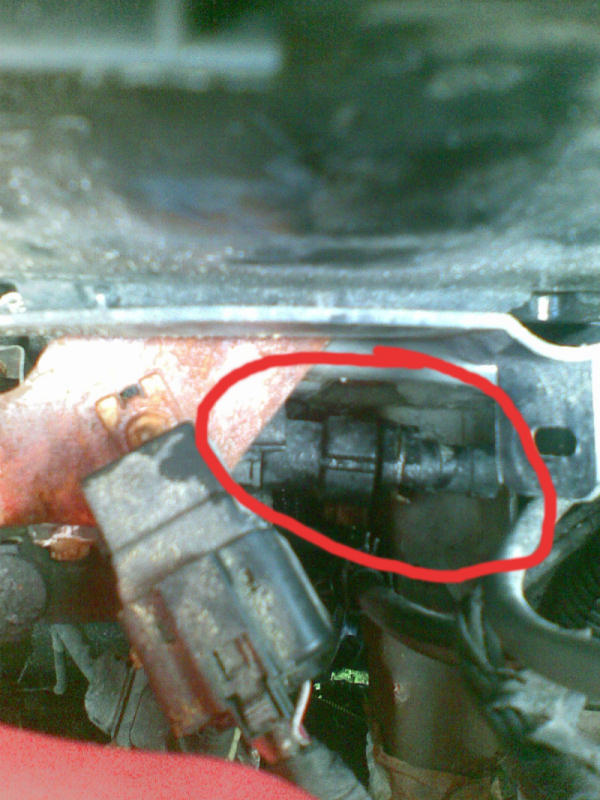

dzis spotkala mnie pierwsza bardzo smutna przygoda
chce ruszyć, pedał sprzęgła wpadł w podłogę i na tym jazda się skończyła...
wysiadlem, patrze leci płyn hamulcowy no to juz wiem czemu nie mam sprzęgła...
leje się z takiego wężyka, jedna jego część wchodzi do skrzyni, a druga ma łączenie z innym koło akumulatora
mozna go dostac osobno?
w ogole mozna go holowac? ze zbiorniczka zniknal płyn hamulcowy, ale hamulce dalej sa twarde hmm.gif

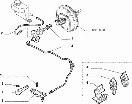

Wyglada na wysprzeglik ( a dokladnie przewod zasilajacy)
Trzeba uszczelnic, wymienic przewod?
Nie wiem jak tam wyglada laczenie..
element 9 lub lacznik miedzy pompa o wysprzeglikiem

no wlasnie takie cos chyba potrzebuje kupic
z drugiej wyglada jakby sie go wciskało i od góry była metalowa zapadka

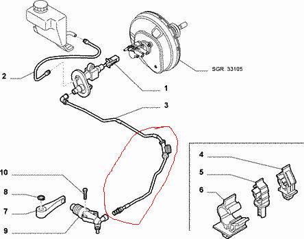

moglbys mi podeslac nr czesci z ePera tej zaznaczonej "3" ?
bo szukałem 2 godziny dzialajacego epera online i nigdzie nie moge znaleźć crazy.gif
element 9 to siłownik sprzęgła a nie łącznik
