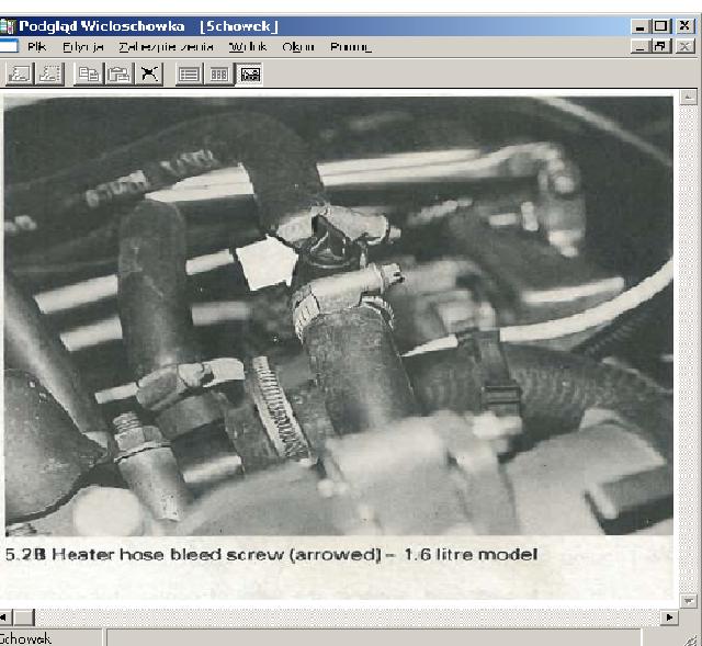

A masz odpowietrznik na wężu przed termostatem? Może układ jeszcze zapowietrzony?
Nie.
Raczej nie, juz caly czas jest cieplo. Czekalismy duzo czasu, odkrecany korek, itp...
