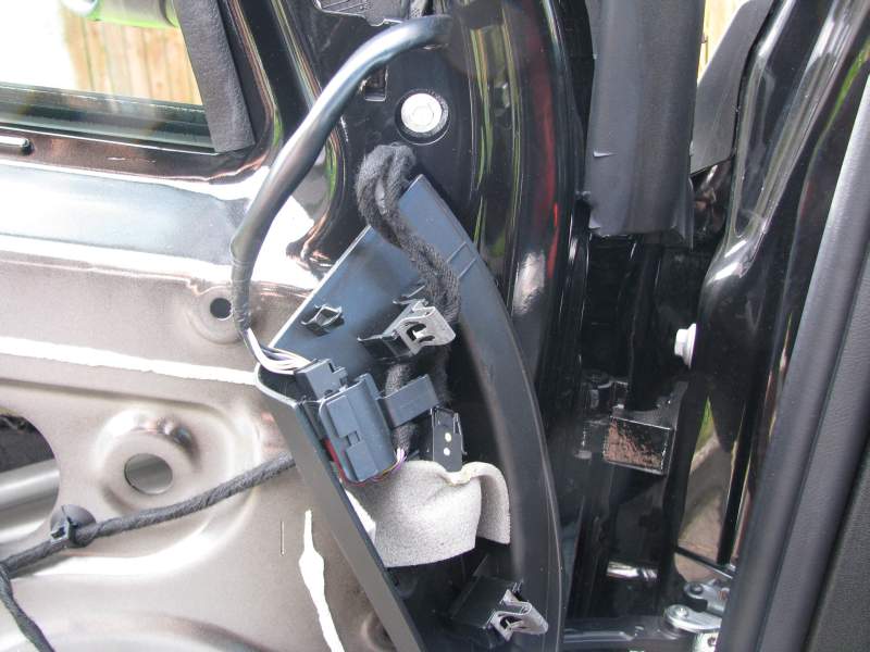

Nie pod panelem, są pod osłona gumowa uchwytu zamykania drzwi, następnie demontujesz panel razem z całym plastikiem i wtedy masz dostęp do 2 śrub.
http://imageshack.us/photo/photo/842/20121014155800.jpg/
http://imageshack.us/a/img189/5339/20121014155740.jpg
