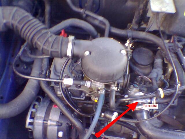

mam 899ccm ,termostat jest tym ustrojstwem do którego wchodzi wąż z chłodnicy i inne czyli pozostałe ( Boże! co za zawiły opis ) zaraz znajdę fotkę podaj maila....., przypuszczalnie jest nieszczelny to normalne jak się okazuje .Wymiana trwa 20 minut koszt to około 40 złotych - termostat plus uszczelka wymiana samodzielnie ,będziesz musiał uzupełnić poniżej 1 litra płynu. Odpowietrzenie znajdziesz w "zrób to sam" podaj maila na [email protected]

znalazłem fotkę do 899 ccm dorobiłem napis na pewno trafisz
To srebrne na czubku strzałki to termostat.
Przykręcony na 2-ch szpilkach 8-mkach.
W środku czujnik tem. - trzeba wykręcić (wcześniej odpiąć kabel).
Odpinasz przewody wodne i dorabiasz uszczelkę - wszystko.
> To srebrne na czubku strzałki to termostat...
hmm.gifA gdzie jest silnik? 900 jest taki malutki?
jest chyba wielkością podobny do 1.0 tylko nie ma wielkiej czapki w postaci obudowy filtra powietrza na wierzchu i stąd ten dziwny wygląd kulki metalu schowanej pod plątaniną kabli.
