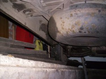

Można , zrobiliśmy tak we wranglerze. Zamiast zbiornika benzyny - butla gazowa , a zbiornik na Pb ( od trabanta) podwiesiliśmy w inne miejsce. Wszystko działa bezawaryjnie smile.gif

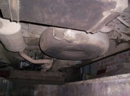

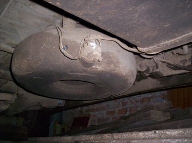

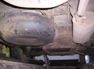

Są są tylko ja nie pomyślałem że aby oglądać to trzeba być zarejestrowanym na tym forum,
Obejżyj załącznik ( szkoda że tylko jeden można załączyć )
