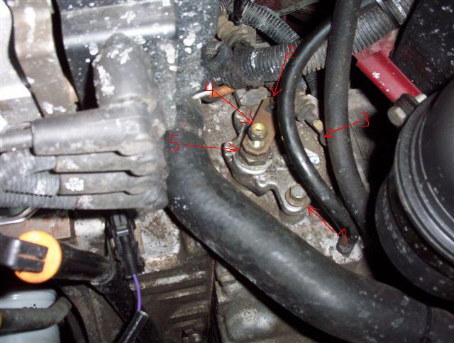

Pojechałem na garaż teściów i w ciepełku wziełem się za jego rozebranie, wyczyszczenie, a następnie poskładanie z powrotem. Porobiłem parę fotek, które może komuś pomogą przy naprawie jego Asterki.

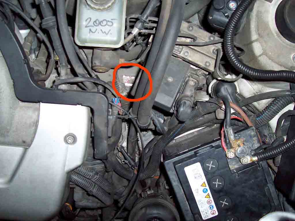

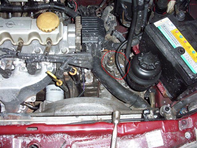

Na 1 zdjęciu widoczny jest ogólny widok na którym zaznaczone jest umiejscowienie "selektora".
Na 2 zdjęciu jest selektor w zbliżeniu.

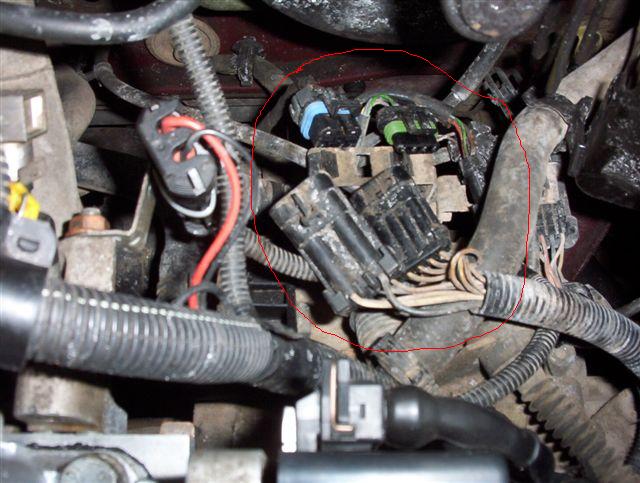

W celu jego zdemontowania należy rozpocząć od odpięcia linki(3) od ramienia "selektora". Następnie odkręcamy śruby (1) i (2), a potem (4). Ściągamy ramię i odkręcamy śrubę (5). Rozłączamy 2 kostki z przewodami (zdjęcie nr 5) i teraz możemy wyciągnąć "selektor" (zdjęcie nr 6-7).

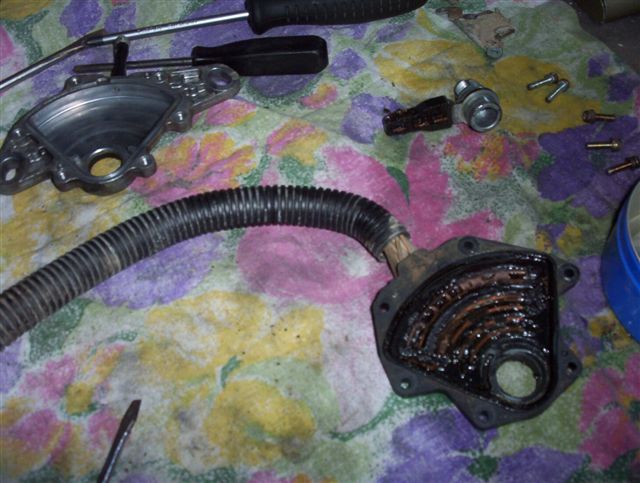

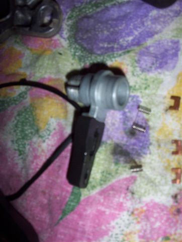

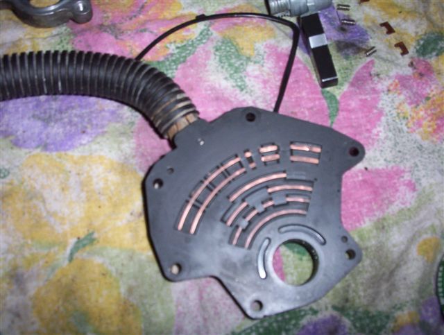

Teraz możemy sobie już gdzieś wygodnie usiąść i zabrać się za jego rozebranie. W tym celu należy na jego spodniej stronie odkręcić 6 śrubek i metalową objemkę przewodów i możemy rozpołowić "selektor" (zdjęcie nr 8). Widoczna jest część ze ścieżkami (widać jak są zasyfione), powyżej jest (już wyczyszczona) pokrywka, a obok niej "palec" w którym są 3 blaszki pod którymi są sprężynki dociskające (widoczne na zdjęciu nr 9). Wszystko ładnie czyścimy aż dojdziemy do stanu jak na zdjęciu 10. Smarujemy wszystko czymś co nie tężeje na zimnie i zabieramy się za składanie w odwrotnej kolejności.
Jeżeli nic nie pokręciliśmy to możemy odpalić brykę i cieszyć się znowu świetnie działającą ASB.

Na zdjęciu zaznaczyłem gdzie tabliczka jest u mnie.
Wczoraj odpaliłem wkońcu samochód, ale trudno mi powiedzieć czy winny był ten przełącznik czy zamarznięte paliwo (po długim kręceniu odpalił). Pozaglądałem co i jak z tym przełącznikiem i nie bardzo jest się jak do niego dostać. Nie można ręki włożyć, z jednej strony przeszkadza podstawa aku, a z drugiej pompa ABS'u i masa innych przewodów. Narazie nie będę ruszał, a na przyszłość "ręce precz" od lewarka w czasie mrozów nono.gif.
