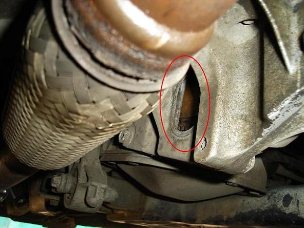

Pacjent to opel corsa c 2001, silnik z12xe.
Cześć (to za duże słowo), no może element poszukiwany to gumowa zaślepka o wymiarach ~3x6cm. Znajduje się ona w obudowie sprzęgła, od strony silnika/miski olejowej. Oddziaływanie wysokiej temperatury z plecionki spowodowało jej skruszenie. W otworze widać koło zamachowe, może to nic takiego i można bez tego się obejść, ale jeśli ten element nie kosztuje worka pieniędzy, to jest życzenie (ja jestem tylko posłańcem biglaugh.gif), by wrócić do specyfikacji i konfiguracji fabrycznej spineyes.gifwaytogo.gif

Niestety, nie. Na rysunku masz skrzynię biegów i obudowę sprzęgła - ta zaślepka jest w obudowie sprzęgła niewidocznej na w/w rysunku - od strony silnika.
Ale okazanie fotek w sklepie umożliwiło identyfikację poszukiwanej części - fakt, trochę to trwało, ale znaleźli chłopaki
Koszt to 12zł, odbiór w przyszłym tygodniu.
Poniżej fotki dla zobrazowania lokalizacji:
