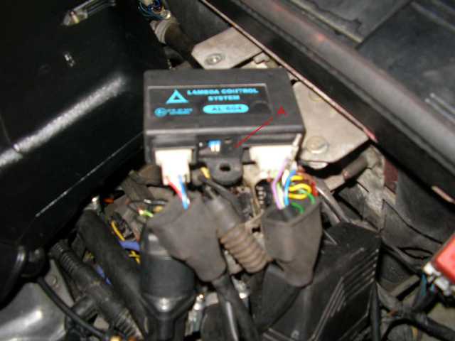

Witajcie ja z takim pytankiem co to za dioda (A) jak mocno przygazuje to od czasu do czasu się zapali. Dodam że jest ona koloru czerwonego

to czujnik otwatcia przepustnicy TPS (wzbogaca mieszanke przy wdepnięciu gazu)
powinien być tak ustawiony (potencjometr taki tam powinien być) żeby przy minimalnym otwarciu przepustnicy się to świeciło
