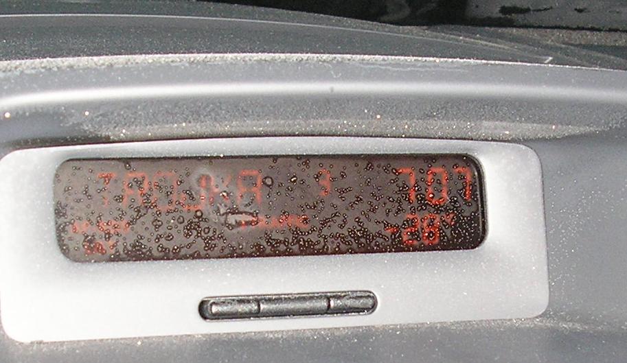

moja megana 1,5 dci z 10.2005 jak jest poniżej 26 C ( patrz foto ) nie startuje i to jest BESPIECZEŃSTWO , nic złego nie może się wydarzyć , za to sa te gwiazdki.
Żaden inny producent aut tego nie oferuje.
A tak na serio to akumulator nie ma siły krecić silnikiem , słaby jakiś , ma tylko 60 Ah.
