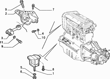

286312706-poducha.jpg > Kolor jasno niebieski - wszyscy (prawie:) właścicieli tej marei byli użytkownikami autokącika -
> witając się w BBMziu... wypisałem ich w poście - niestety widzę, że stare posty z tej części
> są usuwane:(
> ZFA18500002042477
Nr 1. Wkładka elastyczna 46456374
