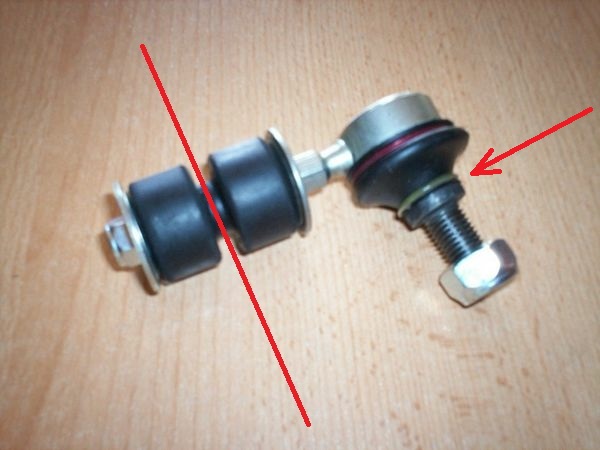

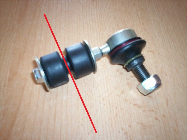

Witajcie! Mój łącznik stabilizatora nie wytrzymał i pękł równo z wahaczem - wzdłuż czerwonej linii. Jak odkręcić to co pozostało? Jest jakiś patent? Jak kręcę nakrętką (rozmiar 18 angryfire.gif) to obraca się cały łącznik.
Ciąć mi się nie chce bo dostęp kiepski i kątówka nie podejdzie, tylko ręczny brzeszczot, a to "trochę" potrwa sick.gif

facepalm%5B1%5D.gifKlucz płaski do przytrzymania podejdzie na łączniku są wcięcia
A czy w miejsu wskazanym strzalka nie ma wyciecia? O ile dobrze pamietam u mnie to miejsce było spłaszczone z dwoch stron i idealnie pasowal tam klucz rowerowy.
facepalm%5B1%5D.gif Kolego, od tego zacząłem ale tam zwykły klucz płaski mi się nie mieści bo stabilizator przeszkadza. Dałby radę taki zupełnie płaski od roweru, ale akurat 18 mm nie mam.
Jest, ale problemem jest rozmiar klucza. Nie wiem jaki MacGyver wymyślił że tam ma być rozmiar 18 screwy.gif Żaden z moich kluczy rowerowych tam nie pasuje, chyba zostaje samoróbka...
Co ciekawe, nowy łącznik Delphi ma wszystko na rozmiar 19.
Zamienniki z regóły sa już na typowe rozmiary kluczy. Ja chyba ten klucz rowerowy nieco rozpilowalem nie pamietam dokladnie troche dawno to bylo a skleroza postepuje gwltownie hehe.gif
Szczerze to liczyłem że może coś się da zgnieść albo tak sprać młotkiem że się przegub przestanie obracać i będzie go można przytrzymać... A tu trzeba jednak tradycyjnie grinser006.gif

No tu niestety zlota zasada "nic na sile wszystko mlotkiem" sie nie sprawdzi trzeba byc tradycjonalista. hehe.gif
No i jestem po wymianie. Kupiłem w markecie chiński płaski klucz 18 mm za 3.50 zł i był na tyle płaski że się zmieścił ok.gif
