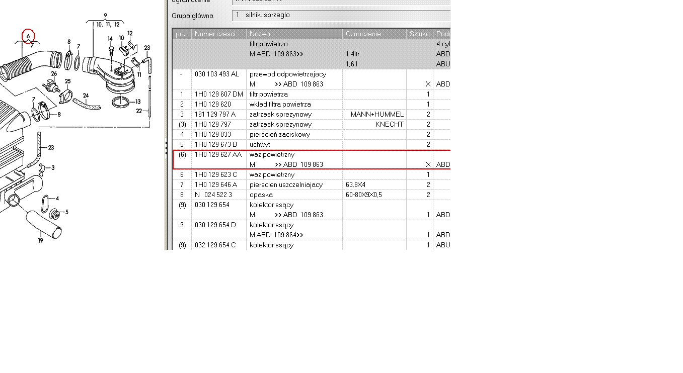

Poszukuję na allegro oryginalnej rury łączącej filtr powietrza z obudową kolektora i w żaden sposób nie mogę znaleźć. Aluminiowe zamienniki rozpadają się i zbyt często trzeba je wymieniać. Samochód to Golf III, rocznik 1997, silnik benzynowy ABD 1.4, 44KW. Liczę na pomoc.

Czy o to chodzi? Jakby co, sprawdź w serwisie, czasami w cenie używek można kupić nówkę smile.gif U Ciebie powinien być numer spod 6, a nie jak zaznaczyłem " (6) ", czyli 1H0 129 623 C.
Chyba, że masz okrągły filtr powietrza i mówisz o rurze z kolektora wydechowego do "rozdzielnika".
