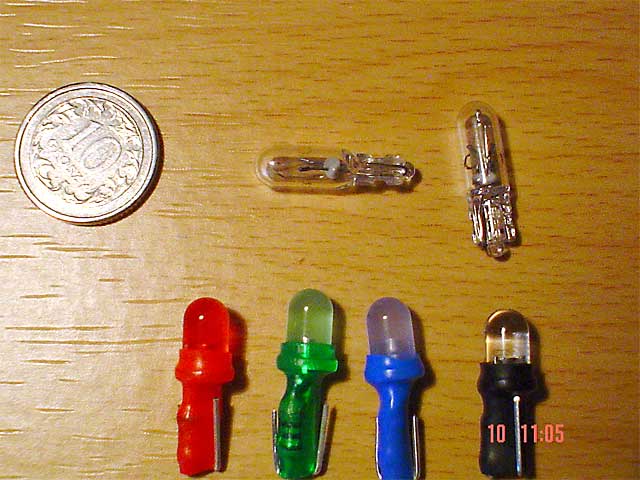

problem z doborem zarowek do zegarow
help me bo ja juz swira dostaje od ciaglego rozkrecania i skrecania elementow deski...
czy takie zaroweczki wejda do zegarow w uniaku?
TAKIE
bo tak mam je w lapkach i wydaje mi sie ze raczej nie bo sa jakies takie duze.... oslabiony.gif

porównując z tą 10gr to są raczej za duże. Te właściwe mają srednicę "bańki" około 4-5mm i całkowitą długość jakieś 1,7-1,8mm

od czego zacząć no może od tego
wejdą
tylko to co przedstawiasz to nie są żarówki tylko diody świecące z wlutowanym opornikiem w izolacji termokurczliwej hahaha.gif co ci ludzie nie wymyślą
dioda przewodzi w jedną stronę więc musisz wiedzieć jak włożyć aby nie musieć wkładać i wyciągać aż doprowadzi cię to wielkiego uniesienia jak zobaczysz że wszystko świeci zlosnik2.gif
takie tiko możesz sobie zrobić sama wystarczy kupić wszystko w sklepie elektronicznym
> wlutowanym opornikiem w izolacji termokurczliwej co ci ludzie
> nie wymyślą

diody przewodzą prąd tylko w jedną stronę a więc podłączenie musi być zgodne czyli plus do plusa minus do minusa w żarówkach jest to obojętne gdyż elementem emitującym światło jest żarnik któremu jest wszystko obojętne.
więc musisz podpiąć to tiko co się wtiko zgodnie z instalacją na zegarze czyli tylko w jednej pozycji dioda będzie świecić.

Takie tzw. żarówki diodowe wejdą bez problemu, wystarczy stare wyjąc a te włożyć, bez rzadnego lutowania i kombinowania pasują na 1000%. Efekt SUPER, jutro zrobie zdjęcia, bo dzisiaj założyłem nową deche właśnie z takimi diodkami.

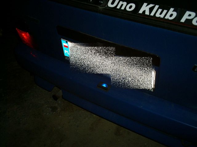

> no ok
> to jeszcze sobie tablice z tylu podswietle na niebiesko
i po co ci to łapaną i zapłacisz a efekt żaden, że co, że masz malutkie światełko na tablice w kolorze niebieskim hehe.gif
no chyba za niebieskie swiatelko przy tablicy nic mi nie zrobia 270751858-jezyk.gifclown.gif
Zgodnie z rozporzadzniem ministra jakiegoś tam (już nie wiem tak często się nazwa ostatnio zmienia) o wyposażeniu technicznym pojazdów światło barwy niebieskiej jest dozwolone tylko i wyłącznie na pojazdach uprzywilejowanych. Gdzie by nie było założone. Sąsiad żarówki w tablicy na jesieni wymieniał podczas kontroli drogowej wink.gif

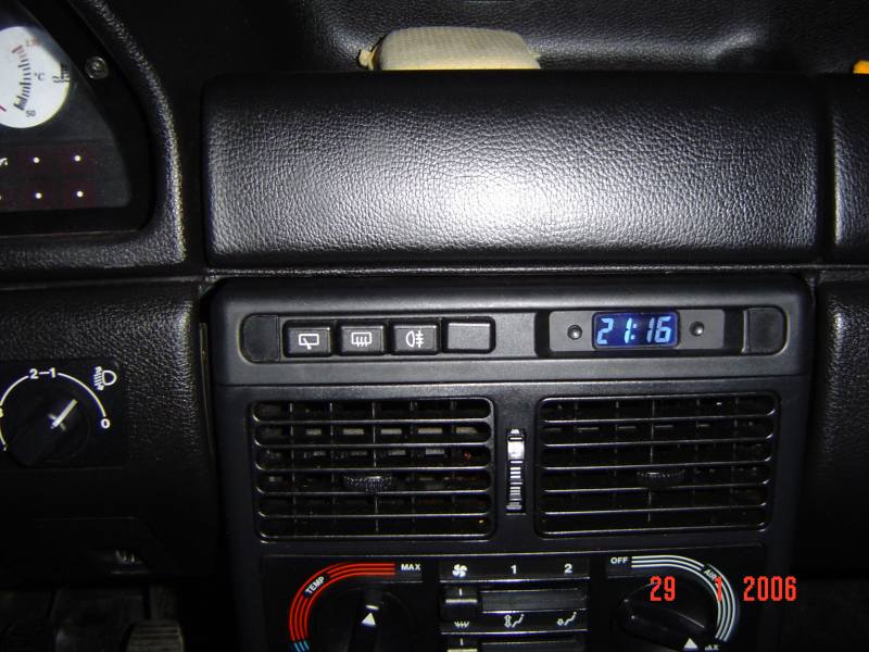

Tak jak wczoraj obiecałem wrzucam fotki moich świeżo zrobionych zegarów no i zegarka. Fotki marnie odzwierciedlają efekt podświetlenia, no ale cóż, w rzeczywistości wyglądają o wiele wiele lepiej.
