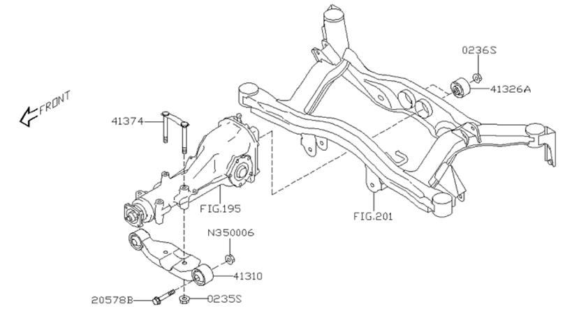

jest podejzenie ze to nie przegub tylko poduszki tylnego dyfra:
czesci 41310 i 2x41326A
mozłiwe to?
