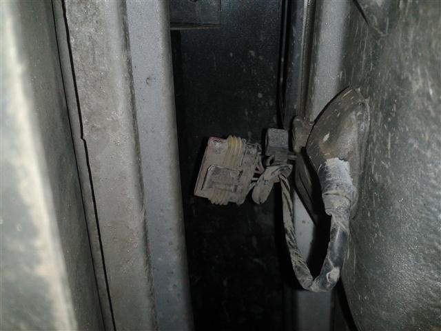

Misiek trafił ostatnio na podnośnik celem naprawy ręcznego - samoregulator rozsypał się w rękach... oslabiony.gif
no i mym oczom ukazała się ona:
między tyłem auta a zderzakiem. Czyżby podłączenie pod hak ?

Jest to wtyczka pod wiązkę fabrycznych czujników parkowania. Jeśli jest ona to powinna być jeszcze jedna za tylną prawą lampą ( głośniczek )i dodatkowo pod siedzeniem kierowcy do centralki.
