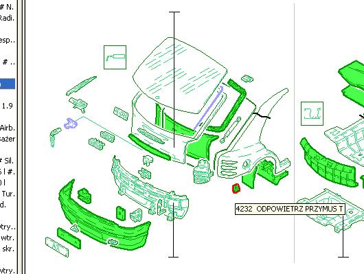

a screen to z czego jest ???

W mojej Maryśce zamarzał odpowietrznik pod zderzakiem(prawa str) więc założyłem chlapacze i problem zniknął.Tył się też mniej brudzi brawo.gif
