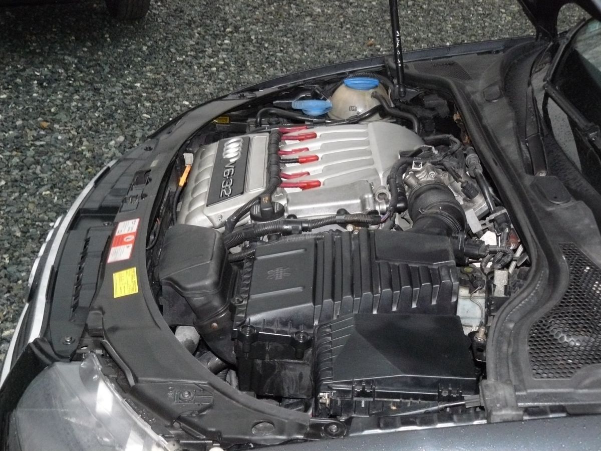

Witam czytam w necie i już głupi jestem.
Szukam auta dla zony i jest audi a3 z takim wlasnie silnikiem i Q.
Serwisowany w ASO ostatni wpis z maja zeszlego roku. Wyglada, ze wszystko z nim ok. Tylko zastanawiam sie czy nie pozra mnie koszty utrzymania i nie pisze o kosztach paliwa lecz najzwykleiszym uzytkowaniu.
Pisza wszedzie o syfie w kolektorze, falowaniu obrotow i innych awariach. Czy naprawde jest z nimi az tak zle?

FSI bez turbo cierpia na syfienie kolektora objawia sie to spadkiem mocy i plywaniem wolnych obr

Wlasnie o tym czytalem i ponoc nie tylko kolektor ale syfem oklejaja sie zawory i podpieraja przez to jakies dziwne akcje sie dzieja.. I podoba mi sie to auto, ale chyba odpuszcze i poczekam moze trafi sie cos innego.

cos się mnie wydaje, ze w A3 nie było 3.2 FSI
jest taki silnik w A3 ale nie FSI
> normalny pośredni wtrysk = mycie zaworów
To nie jest ten sam silnik co w A4 i A6? fakt na pokrywie sa jedynie oznaczenia 3.2 v6.

to też miałem na myśli..
jedyne VR6 na FSI było chyba tylko w Passacie i to prawdopodobnie R36

No to teraz kwestia dogadania sie co do ceny i sprawdzenia dokladniejszego auta. Jezeli bedzie ok to wezme, chyba ze wyplynie jakis kwiatek jak to ostatnio bywa.
