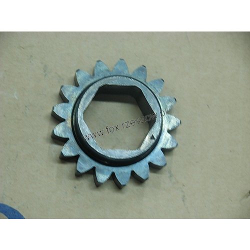

ostatnio zmieniłalem zimmeringi na obu wałkach od strony rozrządu i jakoś dziwnie wygląda koło zębate napędu pompy.
poniżej zdjęcia:
Bo biorąc pod uwagę fakt, że to koło zębate występuje jako zamienniki w sklepach moto to się zastanawiam czy u mnie nie kończy sie czasem pompa/koło zębate lub co gorsza wał silnika - bo chyba nie powinno być tak "bokiem" w tych otworach w kole zębatym - wygląda jakby coś sie wyrobiło i teraz pytanie czy jest ok czy już się bać
Nowe koło wygląda tak i kosztuje ok. 25zl
Ja bym się raczej martwił tym znaczkiem na godzinie pierwszej, który pewnie zrobiłeś, wyciągając uszczelniacz grinser006.gif
> uszczelniacz
A w czym jest tą dziura zrobiona?
E tam od razu dziura. Wygląda raczej jakbyś wyciągał uszczelniacz wkrętem i trochę za głęboko go wkręcił. Znaczek między kołem zębatym i obudową pompy.
Ale spoko, nic się nie stało waytogo.gif.
> wkręcił.
Dokładnie tak ;
> Ale spoko, nic się nie stało .
