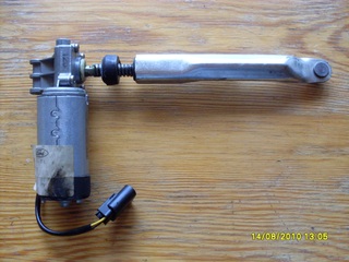

ktos z Was moze naprawial elektryczna regulacje fotela kierowcy?

Nie działa podnoszenie i opuszczania jak sądzę. Poleciała zebatka. Poszukaj
na serwisach aukcyjnych - koszt kilka zł wymienia sobie sam.

wymontowywujac fotel odkrecic pas bezpieczenstwa i akumulator?
i wykrecaniem podniose fotel, a wkrecaniem opuszczam?
krecic za ten element, w ktory wchodzi sruba?

Odepbij aku,pod fotelem masz zlaczke od czujkipoduszki -rozlacz ja, wymontuj fotel, odweoc do gory nogami i przy silniczku znajdziesz zebatke ktora trzeba wymiebic- bedzie miala wytarte zabki.

temat fotela:
- podnioslem manualnie, nie wymienialem nic.
odkrecilem sruby mocujace fotel z przodu, przesuwajac fotel do tylu, nastepnie fote na maxa do przodu i zdjalem tylne zaslepki mocowania fotela, odkrecilem fotel z tylu, pochylilem na bok, zdjalem podklade sprezynowa, wyjalem trzpien w ktory wkreca sie sruba, i recznie obracalem tym trzpieniem, nastepnie podnioslem fotel w gore najlepiejrobic to we 2, po czym trzpien zamontowalem na miejscu i juz byl na gorze;)
a jak wymienic to zestawy z allegro?
trzeba rozebrac ten silniczek?
