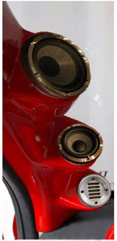

Niech mi ktoś wyjaśni.
Jaki ma sens zabudowanie w słupku głosnika niskotonowego tak jak na poniższym zdjęciu.
Zdjęcie znalazłem na innym forum, nie stricte o tematyce CA, no i gośc który wkleił tam to zdjęcie pisze że ma to służyć pogłębieniu sceny muzycznej.
I teraz troche mnie zdziwiło bo rozumie sens montowania wysokotonowego i średniotonowego w słupku, bo to są głosniki kierunkowe ale niskotonowego. Przecież niskotonowe są po pierwsze bezkierunkowe a po drugie potrzebują komory rezonansowej kórej na słupku raczej nie ma za dużo.

ten glosnik to reczej z 10 no moze 13 ma to niskotonowy on raczej niebedzie ale napewno przeniesie troszke basu ktory bardziej uzupełni srednie to ny niz niskie

sensu raczej nie ma...
przyjmujac, ze znajdziemy glosnik, ktory wymaga do prawidlowej pracy jedynie kilku litrow komory, w slupku tyle nie wyskrobiemy
olewajac to i zakladajac, ze bedzie to sub odcinany na poziomie powiedzmy 60-100Hz, dojdziemy do wniosku, ze umiejscowienie przetwornika na takiej wysokosci nie jest potrzebne
zakladajac, ze bedzie to woofer z pasmem ponad 100Hz, znajdziemy sens montazu i jakis pozytek moze byc
ale wszystko moze rozbic sie o wymagany litraz, bez tego najlepszy nawet glosnik zagra slabo, wiec cala robota o kant tylka potluc

Wiesz nie raz widziałem współosiówki nawet 5 drożne, a kolumny domowe 4-5 drożne(odseparowane);) Nie twierdze że ktoś takie robi zestawy samochodowe... Bo i po co:)
Zresztą dziwny ten 3-way .. Jak już zostało powiedziane, ten największy to chyba nawet 13 nie jest. Troche mały jednak, no ale jakby suba ciąć wysoko to może by coś z tego było.
ładniutka ta wstęga (czyli taka bardziej jakościowa niż hałasująca ta zabudowa CA) wink.gif
ciekawe czym w ogole zasila gość te głośniczki i co to za głośniczki ... wink.gif
Wyglada na zabudowe demo, w celu zaprezentowania tego wooferka ogladajacym... Dziwi tylko obecnosc wstegi. Czego to ludzie nie wymysla...

chyba nawet widzialem identyczną wstege w Warszawskim salonie CA - moze to nawet ta sama - identyczna tuleja stalowa - jakaś taka produkcja no-name - by china/taiwan... identyczna... 893goodvibes.gif
właściciel powiedział że cirka 700pln ... i ze gra naprawde fenomenalnie...
Ta fotka - to jest ściema.
Jest to elektronicznie zmodyfikowane zdjęcie ! Wystarczy popatrzec na woofer - widac jak na dłoni że ktoś głośniki wkleił do słupka z zegarami. Zdjęcia głośników pochodzą z mojej www - można zobaczyć że układ - kąt pochylenia żeberek w tej wstędze jest taki sam jak na moich fotkach. Poza tym śrubki - są czarne - dokładnie takie jak w mojej wstędze. Głośniki Utopii natomiast są ściągniete z galerii o Krynicy - gdzie je odsłuchiwalismy.

Gośc który zamieścił ta forke na tamtym forum, po napisaniu mu kilku argumentów przemawiających za bezsensownościa takiego sposobu zabudowania głosnika niskotonowego oraz pytaniem dlaczego taki sposób zamontowania niskotonowego ma zadanie polepszenia sceny muzycznej sam przyznał że "robił sobie beke".
