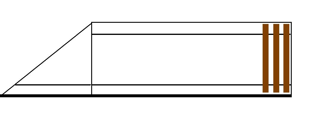

doradźcie coś, w koncu (po 2 latach od przprowadzki) chcę zamontować napęd do posiadanej bramy przesuwnej,
wygląda to mniej więcej tak:
brama ma niecałe 4 metry w "świetle", jest ocynkowana i malowana proszkowo, to brązowe to sztachety smile.gif

Jak juz napisałem, brama jest ocynkowana i w związku z tym, chciałbym, żeby po montarzu listwy zębatej dalej była nierdzewna. Jakie mam możliwe opcje?
Montuje się jakieś obejmy? nawierca się? Spawa? (jak, jest jakies gazowe "bezpieczne" dla ocynku spawanie?)
Wiadomo, każdy magik co montuje napędy powie, "montujemy tego setki i wszyscy są zadowoleni" - ale ja nie chce co roku z hamerajtem obskakiwać bramy w poszukiwaniu rudej.
nawierca się i gwintuje, ewentualnie nawierca i przykręca się specjalnymi wkrętami typu blachowkręt, miejsce nawiercenia od razu potraktować ocynkiem w sprayu i tak samo podczas montażu czyli na otwór/gwint w otworze, na śrubę/wkręt i potem po skręceniu profilaktycznie psiuknąć na miejsce styku śruby/wkręta z profilem, oczywiście "od środka" profilu również należy psiuknąć ok.gif
dzieki za odp. pewnie wiekszosc tak wlasnie robi
a slyszales o jakims gazowym spawaniu neutralnym dla ocynku?
Elementy ocynkowane łączy się lutospawaniem. Nie przetapia materiału ocynkowanego i nie niszczy warstwy ochronnej.
