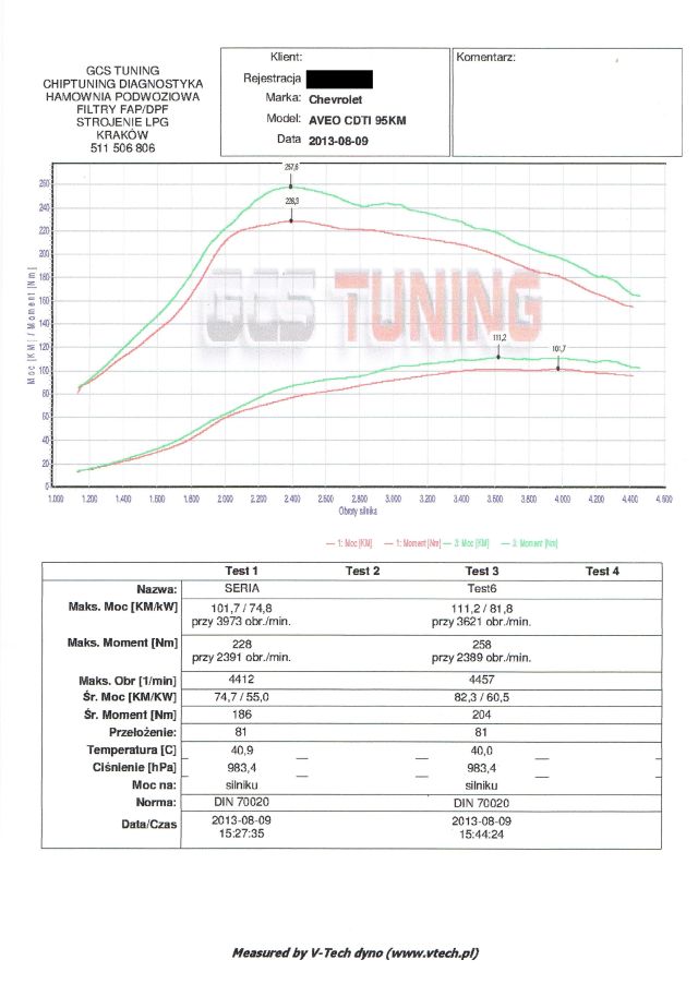

Aveo T300 1.3 95KM by PowerBox V-Tech
samochod na gwarancji dlatego powerbox zamiast chipa
wynik po zalozeniu powerboxa i wystrojeniu na hamownii, swoja droga trzyma powyzej serii bez zadnych "witaminek", z opinii tunera wynika iz jednostka jest oporna na powerboxa i prawdopodobnie chipa, nieco lepsze efekty mozna uzyskac na tradycyjnym chipie ale szalu nie bedzie, ogolnie jak na silnik 1248 cm to wynik uwazam za dobry
> 260 niutów z 1,3 - zacnie! Sprzęgło wytrzyma ?
troche ludzi jezdzi zchipowanymi 1.3 CDTI i jakos tam daje rade sprzeglo, ja sie tym srednio martwie bo auto robi 99,9% przebiegu po trasie
