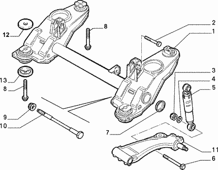

Tam sie nie ma co złamać
Sa wahacze na belce i koniec
Pewnie sie wam do końca łożyska wysypały
Trzeba zestaw naprawczy tylnej osi zadać i koniec
Pewnie padły lozyska tylnych wahaczy.
Tutaj masz zestaw naprawczy.
A tak wg epera wyglada tylny zawias w Marei.
